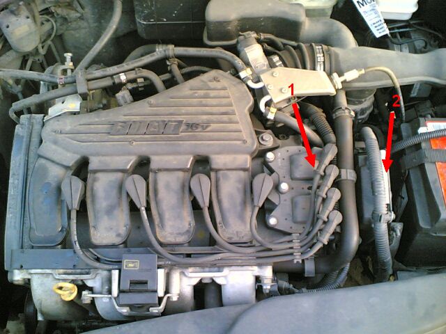

Tez to pytanie zadalem niedawno na forum.
Wg moich ustalen (wiazacej odpowiedzi nie uzyskalem) pod cewka (1) a zeby sie tam dostac trzeba odkrecic (2)
sa 2 czujniki temp cieczy - jeden - pokazuje temp na wskazniku deski, drugi - przekazuje info do kompa - ten 2-gi montowany jest na termo biglaugh.gif
