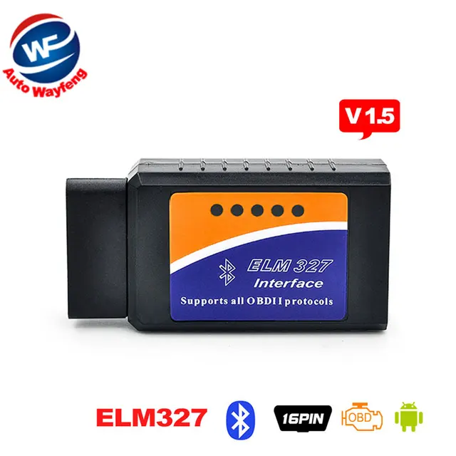

Chętnie zobaczę bo jakos nie mam pomysłu gdzie by umieścic tablet u mnie.... ale pytałem o cos innego - bo chyba tablet nie łaczy się z samochodem? - nie potrzeba jakiegoś modułu w gniazdo OBD2?
łącze się po bluetooth-u
ja mam takie urządzenie (z wyglądu jak to - bardzo podobne - uwaga bo to co jest w środku nie koniecznie może być to co mam u mnie) :
Super-Mini-ELM-327-Bluetooth-OBD2-OBD-II
i jest OK (tyle, że kupowałem kilka lat temu), natomiast wersja "nowsza" ma problemy z łaczeniem i działaniem
HTB1s5MHSpXXXXa_XFXXq6xXFXXXE.jpg?size=4
O własnie o to pytam bo chyba po blootucie  bez "przejsciówki" wetkniętej w gniazdo to sie z autem nie połaczę ;)
tak właśnie, aż sprawdziłem, w pierwszym poście jest jednak magiczne "OBD2" które to właśnie takie rzeczy umożliwia, a może być po BT, WiFi, nawet po kablu - kwestia tylko programu, który te dane odczyta i zaprezentuje

Cały czas dopytywałem o markę/model  tego co wetknąłeś w gniazdo - bo w necie pisza że nie wszystkie dobrze współpracują...- ale już pokazałeś wyżej...
U Chińczyków ciężko mówić o marce, nawet z wyglądu dwa identyczne urządzenia, mogą się różnić w środku elektroniką.
Kup na allegro, jak nie będzie działać oddasz.
