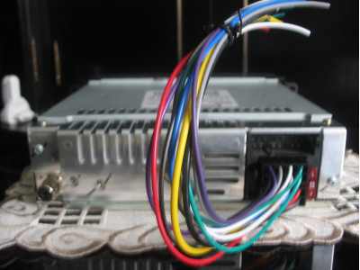

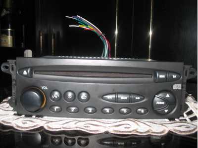

Czy pod Clariona fabrycznie montowanego (zdjęcie zapożyczone poniżej) można podpiąć wzmacniacz (jeżeli tak to jak to zrobić) i ewentualnie jakieś zewnętrzne źródło.
Jeżeli da sie podpiąć zmieniarkę to wydaje mi się, że też można by podpiąć coś innego. Czy mam rację?
Z góry dziekuje za pomoc,

nie ma orginalnie wyjscia na wzmak albo przeróbka radyjka ingerencja lub kupujesz konverter z głosnikowych robisz chincze

można kable (którymi idzie sygnał do głosników) podłączyć pod wzmacniacz, ale nie wszystkie wzmacniacze mają taką opcję o ile się nie mylę to wejście we wzmacniaczu nazywa się Hi Input

niby tak ale nie chciałbym stracic mozliwości sterowania z kierownicy i wyświetlania komunikatów na firmowym wyświetlaczu.
a nie mam wygórowanych wymagań co do dzwięku. Chę tylko aby zagrało troche lepiej niż teraz.
