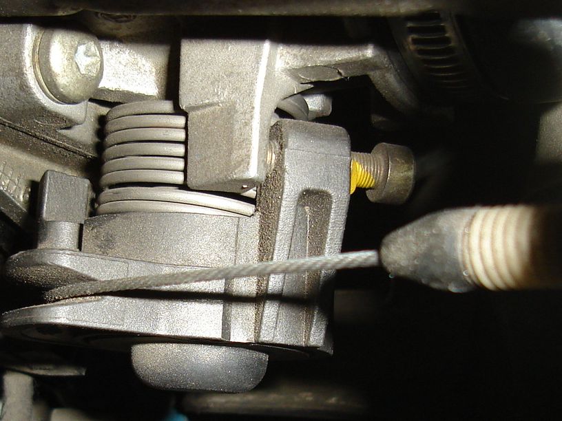

witam.po wymianie krokowca jakieś pół roku było ok .teraz problem z falowaniem i gaśnięciem silnika powrócił,próbowałem różnych metod jak czyszczenie przepustnicy zdjęcie i zał krokowca lecz to pomagało na tydzień ,dwa . zastanawiam się czy podkręcenie obrotów na lince coś da [lub śrubki przy przepustnicy ]może ktoś coś takiego robił?
Swego czasu o tej srobce pisal kol. Duke zobacz byc moze jest cos na smietniku.
> czyli kasuje luz który jest obecnie
niektórzy nawet ją usuwają
Zacznij od wyczyszczenia odmy! Dokładnie! Szczególnie ten cieńszy jej koniec musi być drożny!!!

Ja mialem podobny problem ,kop nie wykazywal zadnych bledow, czyszczenie przepustnicy pomagalo na dwa ,trzy dni dopiro przeczyszczenie zlacza czujnika temp. ktory znajduje sie przy listwie wtryskow rozwiazalo problem, od trzech tygodni mam spokoj.Z ta srubka to oile pamietam trzeba bylo o jeden obrot, ale nie pamietam wkrecic czy wykrecic ,moze inni pamietaja.

U mnie czyszczenie pomagało na trochę aż w końcu krokowca wymieniałem i na jakiś czas jest spokojny,serwis fiata skasował mnie za pierwszym razem na 800zł z groszami po 2 latach użytkowania , teraz znowu faluje, muszę sprawdzić te styki od termostatu ale nie wiem gdzie to dokładnie jest, napiszcie coś wiecej gdzie szukać?
