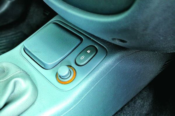

Pacjent to auto żony :) Renault clio 2 1999 rok 3-drzwiowy. Auto miał w standardzie centralny otwierany z kluczyka. Niestety immo zwariował o fachowiec wyciągnął to co było w kluczyku wsadził inną płytkę auto odpala ale centralnego z kluczyka już nie mam.
Można jedynie zamykać centralny w środku auta z dwupozycyjnego przycisku.
No więc chciałbym podłączyć nową centralkę aby móc z dołączonych dwóch pilotów otwierać i zamykać auto plus aby przy tej operacji świeciły się migacze tak jak to było do tej pory, bez żadnych innych fajerwerków.
Z tego co wyczytałem muszę podłączyć się pod przycisk centralnego zamka we wnętrzu auta plus wpiąć się w światła awaryjne no i masa i zasilanie.
No więc będę robił to pierwszy raz a mam lakoniczną instrukcję i masę kolorowych kabelków.
Prosiłbym o pomoc w odpowiednim połączeniu wszystkiego. Zabieram się za to weekend także mam trochę czasu żeby się przygotować.
Zdjęcia poniżej

przewody od przycisku centralnego zamka w kabinie
przewody od przycisku świateł awaryjnych w kabinie

Dokładnie tak. Auto z tego rocznika nie ma chyba szyny CAN, więc nic nie powinno zwariować. Rozumiem, że przyciskiem w środku auta otwierasz i zamykasz centralny ? Są osobne przyciski na zamknij/otwórz ? Jeśli tak, to musisz miernikiem sprawdzić gdzie występuje +12V po wciśnięciu odpowiedniego przycisku i do tego równolegle wpiąć przewody z centralki.
Nie jestem pewny jak centralka będzie reagowała jak będziesz operował wyłącznikiem - nie powinno być żadnych problemów, ale w razie czego możesz zastasować diody.
Jeśli chodzi o migacze to podłączenie pod wyłącznik będzie jak najbardziej prawidłowe. Masę pobierz z jakiegoś punktu masowego, jest ich mnóstwo we wnętrzu każdego auta.
Generalnie robota prosta, ale potrzebujesz multimetr (miernik elektryczny) albo próbówkę na 12V.

Taki przycisk w dół otwieram w górę zamykam auto od środka
Tam raczej masą jest sterowanie CZ...

dlatego jest potrzebny miernik, żeby posprawdzać. Zasadniczo nie ma to większego znaczenia, inaczej trzeba podłączyć. Centralka jak widzę przewiduje obydwie możliwości :ok:

Kurcze a czy możecie mi dokładnie rozpisać jaki przewód do jakiego przewodu. Nie jestem zupełnie zielony w tych sprawach ale wolę być pewien co robię
Robiłem taki zabieg w Megane I phII wpinałem się w przycisk i wszystko działało, dodatkowo nie pamiętam czy do kabelków od kierunkowskazów czy do przycisku należy dać diody jak wcześniej kolega z forum napisał.
Jeśli wepniesz się w przycisk awaryjnych to będzie Ci świecić lewa lub prawa strona kierunkowskazów, jeśli chcesz aby świeciły obie strony to należy się wpiąć w dwa kable w wiązce która idzie obok nóg kierowcy w tył auta (nie pamiętam kolorów ale w necie bez problemu znajdziesz)
