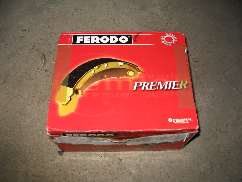

Nowe heble tylne

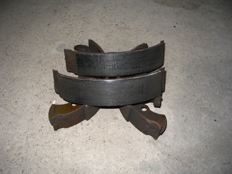

....czyli szczęki hamulców tylnych. Oczywiście nie obyło się bez utrudnień. Z lewej strony jeden tłoczek całkowicie zapieczony. Działał tylko jeden, przez co jedna strona (ta od ręcznego) była minimalnie zużyta, druga zaś zjechana do zera. Po zmaganiach z przewodem hamulcowym (obrobiona śruba) udało się wydostać cały zespół tłoczek - cylinderek na warsztat. Pod wpływem 2 kilowego młotka tłoczek wyszedł. Porządne czyszczenie i wszystko wróciło do pierwotnej sprawności smirk.gif
Bębny zostały oszlifowane z lekkiego rantu.
Czas operacyjny circa 5 godzin z uwagi na napotkane problemy...
