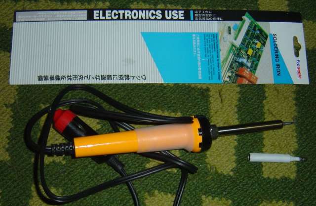

czym lutujecie jak nie macie pradu i czy te lutownice oporowe za pare złotych z Allegro daja rady biglaugh.gif

nie wiem jak na allegro, ale ogolnie w super-hipermarketach znajdziesz 12V lutownice... dzialac dzialaja...
ale jesli chcesz polutowac kabel 50mm^2 z jakaś złączka/oczkiem czy czyms w tym stylu... to niestety ale zapomnij o tym :/

NIe wiem jakie są na allegro ale mam taka kupioną na giełdzie elektronicznej 12V 30W i daje rade, grubsze kablki (>2,5 mm) bedą sprawiać pewne trudności
Kupiłem ostatnio za 10 czy 15 zł taką i dokupiłem ten grubszy grot.
Ku mojemu wielkiemu zaskoczeniu lutownica nie tylko dobrze działa,
ale i udało mi sie bez żadnego problemu solidnie zlutować
kabel 4mm2 z 6mm2 !!!
