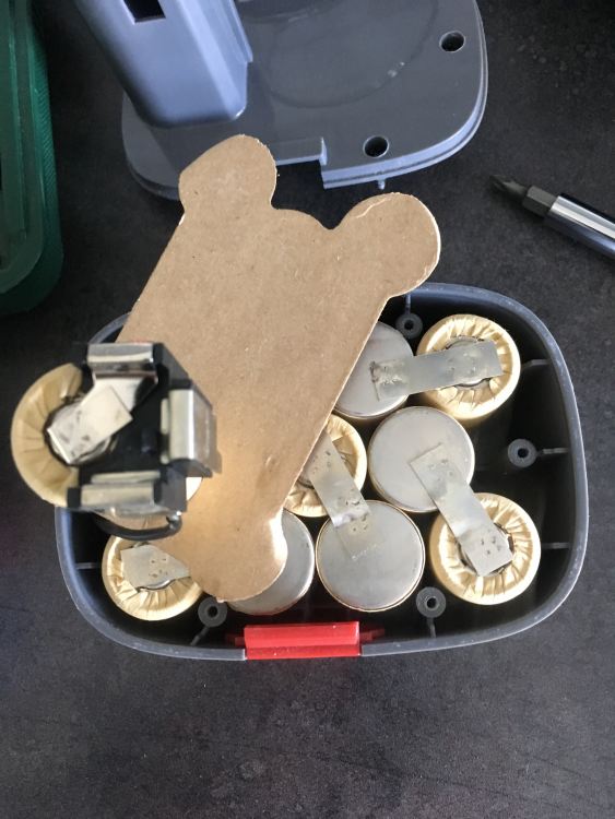

Mam wkrętarkę z pakietem Ni-cd 14,4v i ładowarkę uc-4000.
Są jakieś sposoby aby ożywić te baterie ?
Czy tylko nowe ogniwa?

Idziesz do sklepu z ogniwami. Pokazujesz to co masz. ZgrzewająCi taki sam pakiet. Płacisz jakieś 70zł i masz nową baterię.

Ja od dobrych 10lat reanimuję co kilka miesięcy baterie w moim boschu, wymieniam ogniwa które padły. Przecinam na środku tą taśmę cynkową i lutuję wstawiając nowe ogniwo, ogniwa kupiłem jako baterie do modułów awaryjnych oświetlenia. Uszkodzone ogniwa sprawdzam miernikiem lub kawałkiem przewodu robię "zwarcie" jak iskrzy - ogniwo ok jak nie - śmietnik. Można kupić u chinola gotowy wsad, kupiłem jeden za 48zl i jest ok, ma co prawda tylko 2Ah ale dobrze trzyma. Możesz też kupić pojedyncze ogniwa ze zgrzanymi blaszkami.
