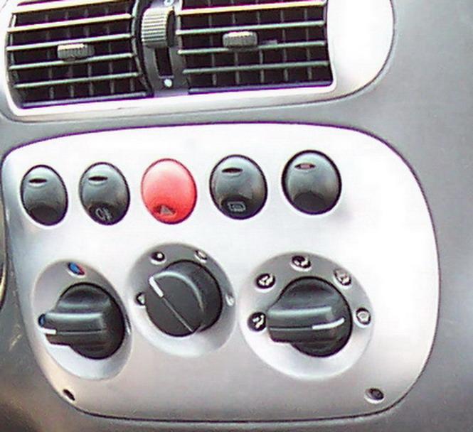

3 przyciski, 5 da rade ?
Pod środkowym wylotem nadmuchu powietrza a nad zespołem pokręteł air-condition rotfl.gif jest w seju 5 przycisków ... no u mnie banglają tylko 3, od el.szybki, awaryjnych i tylnej lampy p-mgłowej ... te dwa martwe co są na skrajach da się jakoś ożywić ? Można gdzieś dokupić te przyciski i przełożyć je jakoś ? Bym se tam jakiego halogena podpiął, albo co hmm.gif
myślę że można by to coś z tym pokombinować bo ów przyciski sa tylko od sterowania przekażników, można by wstawić jakies inne obadam jutro i sprawdze w elektronicznym czy da rade coś innego wstawić bo akurat mam to na wierzchu.
Można w listwe wsadzić przełącznik pod te skrajne guziki i podłaczyć. Mam tak zrobiony ten 5. Władowałem w niego jeszcze diode.

Fajno, to badaj sprawę a ja jutro też tam za dnia popatrzę, bom w potrzebie a nie chcę auta szpecić jakimiś pstryczkami-elektryczkami ... pod jednym bym miał halogenki a pod drugim klakson od JELCZA do nominowania szczególnie upierdliwych baranów co ich czasem na ulicy spotykam swiety.gif

no ostatnio dawalem linka na "strefe allegro" - jest do kupienia listwa przelacznikow z piecioma przyciskami
Ale na upartego da rade pogrzebac w listwie i nawet nie byloby to trudne. Przyciski te martwe trzeba od spodu troche podciac i wsadzic jakis inny przelacznik. W kazdym razie wyciagnij ta listwe i sam zobacz co i jak tam wyglada i bedziesz wiedzial wszystko waytogo.gif
> mozna caly panel za 30zl na slomczynie kupilem kiedys
ale listwa byla full wypas? tzn ze wszystkimi przyciskami?

129 to przegięcie na allegro ... w aso max 150 wołają ... na giełdzie kupiłem wszystkie 5 za 30 zeta
