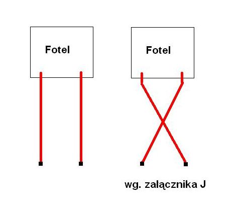

Chodzi mi o takie coś.. patrząc od góry na fotel i mocowanie pasów.. wg załącznika J powinny być zamontowane tak, jak na 2 rysunku, a widziałem wiele razy że były zamontowane tak jak na 1...
To ze do kaltki idą prosto, a nie pod skosem to rozumiem, ale nie są też montowane tak jak na rysunku, ze sie krzyżują.. a załcznik J dotyczy chyba wszystkich aut przygotowanych do sportu..

Chodzilo mi o to, ze nie wiem jak jest w zalaczniku jezeli chodzi o mocowanie do klaty, tak ogolnie to zalacznik znam wink.gif
Jak montowane są do klaty to mają być normalnie "na prosto", a jak do nadwozia to na krzyż. I to chyba wszystko w tym temacie zlosnik.gif

Oba sposoby są dopuszczalne i na krzyz i prosto. Byłem w zeszłym roku na BK jako sedzia i oba przechodziły.

A na BK stałeś na KJS, PZM czy MP?? Bo że na KJS przechodziły to rozumiem.. ale na PZM czy MP to powinno być jasno wytłumaczone, co wolno a co nie...:)
Zamontowałem na krzyż, tak jak jest w załączniku napisane.. Już wiem dalczego taki wymóg: Podobno inaczej sie wtedy siły działajace na pasy w czasie wypadku rozkładają.. i to rozwiazanie jest bezpieczniejsze.. bo nie są ciagnięte z całą siłą w jedną strone, ale w dwie...bo po skosie i do przodu.. i jest mniejsze prawdopodobieństwo zerwania...

Pasy 4pkt muszą być zamontowane do nadwozia krzyżowo.
Oczywiście inna sprawa to montaż do klatki, ale to już jest bardzo logiczne.
Proponuję się bardziej zagłębić w załącznik "J", jeśli jesteś sędzią na zawodach, w których od zawodników jest wymagana licencja wink.gif
