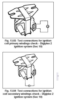

Prosty schemat w załączniku

pierwotna rezystancje mierzysz na dwoch srodkowych pinach czyli :
masz cztery piny we wtyczce przy cewce :
1 2 3 4
pierwotny to pin 2 i 3
nastepnie ,sciagasz kabel wysokiego napiecia z cewki , i pomiedzy
stykiem wysokiego napiecia a pinem 4 to rezystanca wtorna.
pozatym te rezystancje podane sa przy temp. 20 stopni celcjusza.
powodzenia i pozdrawiam

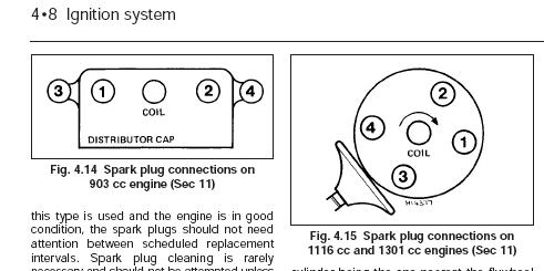

ten prosty schemat nawet nie jest od uno 1.0 , tylko obrazowo pokazuje , a kolega sie pyta dokladnie co i jak.
Jak chcesz pokazac komus jakis schemat ,to pokazuj odpowiedni schemat - tak na przyszlosc.

zgadza się w załączniku masz rysunek z numeracją
ale po co kolega pokazuje rozrysowana kopulke w tym zalaczniku ????
Z pinow z kopulki nie sprawdze ani rezystabncji pierwotnej ani wtornej.
naszego kolege interesuje cewka.

ja sie nie gniewam, rysunek 1 był bardzo schematyczny (poglądowy ) na którym jest prosto napisane primary -czyli pierwotny i secondary czyli wtórny, mogłem podać inny z rozrysowanym systemem elektronicznym tylko po co skoro chodziło o prosty pomiar. drugo rysunek to jest mój bład , kliknąłem obok tego co trzeba. bow.gif
prosty pomiar jest dla ciebie ,dla mnie dla kilku innych osob ktore sie znaja i wiedza o co chodzi, ale pewny jestem ze z tego schematu moja żona , czy krystyna z gazowni nie bedzie wiedziala co i jak mierzyc.
Dlatego koledze napisalem wczesniej ktore piny w cewce od czego sa i jak mierzyc.

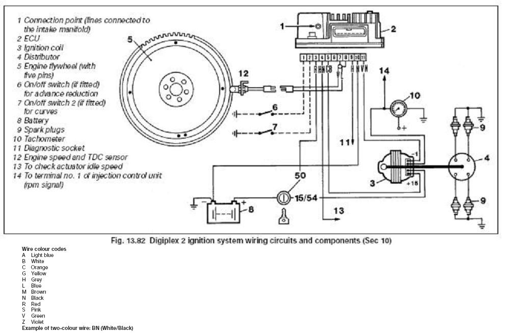

Plik w załaczniku. Teraz lepiej?

zastanawiałem sie jeszcze nad problemem jak mu podpowiedzieć aby sprawdził zasilanie cewki, bo podejrzewam że w tym będzie problem a nie w samej cewce. Ten schemat w załączniku.
Normalnie, kolor czerwony przewodu przy wtyczce od cewki to zasialnie 12V (pojawia sie przy przekreceniu kluczyka i jest ciagle ,znika napiecie po przekreceniu kluczyka w pozycje OFF)
Natomiast minus przychodzi na kabel koloru zielonego.
po podlaczeniu woltomierza do kabla koloru czerwonego i zielonego powinno nam pulsowac napiecie z 0 na 12 i tak w kolko i najlepiej to robic na wolnych obotach.
Najlepiej wtedy posluzyc sie zwyklym miernikiem wskazowkowym( nie elektronicznym). Czyli to co dostaje cewka bardzo zalezy od :
1) w przypadku auta z digiplexem 2 - wlasnie od tej centralki ktora ustala kiedy podac minus
2) w przypadku starszych modeli na wtrysku - zelzy od aparatu zaplonowego w ktorym czujnik wraz modulem zaplonowym podaja minus na cewke.
Dla ciekawosci podam ze ten minus z zielonego przewodu jest sygnalem dla obrotomierza - jesli by ktos chcial sobie podlaczyc obrotomierz do swojego uniaka.
