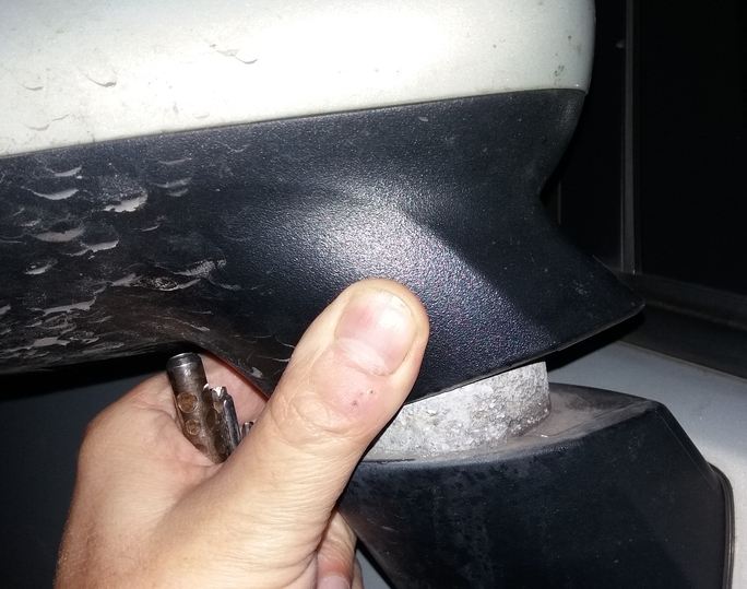

Rozbebeszał ktoś lusterko boczne od Rio lub podobne? Odleciało, daje się podnieść kawałek, kable trzymają. Coś się odkręciło albo ktoś w tym pomógł. W necie znalazłem schemaciki, coś tam na Youtube podobnego, ale bez szczegółów.
Zazwyczaj trzeba sila sciagnac tyl i pojawia sie dostep. Zdejmij tez lusterko i tam moga byc sruby.
Udało mi się dostać do środka, lusterko jest posadowione na odlewie aluminiowym (zapewne jakiś silumin) i on jest pęknięty. Stało się to dawno o czym świadczy przełom pokryty gruba warstwą tlenków. Czeka mnie zakup nowego lusterka.
