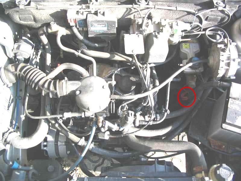

A patrzyłeś ten główny przewód zasilający od aku? Tam jest taka czarna kostka łącząca, która lubi niełączyć czasem tongue.gif

odebrał i wszystko działa ok.gif, poka fotke z tą czarną kostką to może skojarze, okazało się tak jak mówiłem centralny a raczej jego kabelki (styki) zaśniedziały i czasem łączyło, a czasem nie oslabiony.gif

nie mam swojego fotosa więc już poraz kolejny posiłkuję się Glacowym 270751858-jezyk.gif
Na zaznaczonych przewodach jest kostka łącząca te przewody z kablami prowadzącymi do stacyjki i właśnie owa kostka czasami w uniakach nie łączy.

bingo to tam był syf ok.gif,
