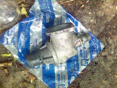

Zagotowałem... Bravo też - termostat i 1.4
Stając w mega korku jakiego niepamietam, z przerażeniem zobaczyłem strzałkę na czerwonym polu. Zjechałem, na bok - zagotował, wentylator nie kręcił, więc pomyślałem, że jeszcze żonę z pociechą zdąże odwieźć inną rasą i po drodze trochę ochłonie, ale niestety, wolałem nie ryzykować, dziewczyny wybrały Taxi.
Po różnych czary-mary na parkingu niestety padło za zacięty termostat. Tak więc ojciec, któremu jestem krewny piwo podjechał do sklepu kupił i po wymianie wszystko bangla.
Termostat Beru 78zł, 3x1l wody=3zł. Wrażenia bezcenne, za wszystko inne zapłaciłem kartą VISA :|
Tak więc 1.4 i padające termostaty mają ze sobą coś wspólnego.
No i na koniec winowajca, mojego 3 godzinnego spóźnienia do pracy.
PS. Teraz patrze, że na allegro sa jakieś chore ceny - taki sam za 110zł, jak mój w sklepie kosztował niecale 80.
