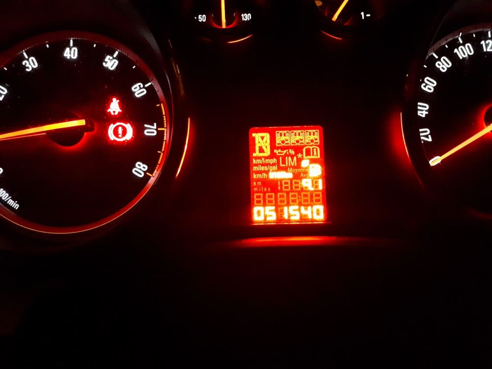

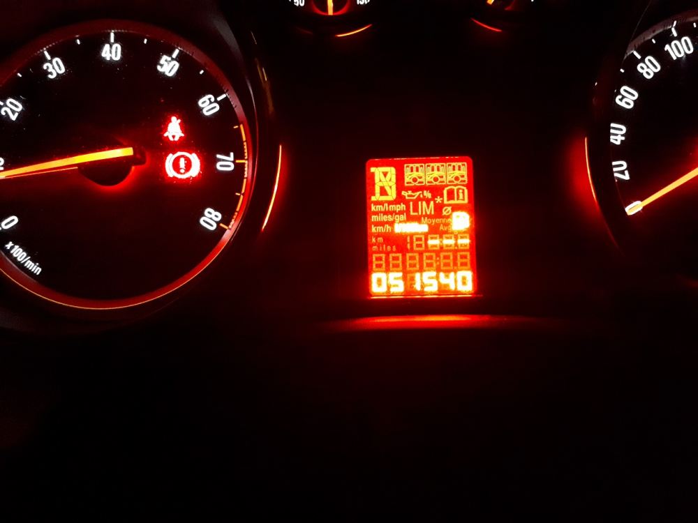

Zasięg
Średnie spalanie:
Spalanie chwilowe (na postoju nie pokazuje spalania na godzinę - tylko w czasie jazdy):
Średnia prędkość:
