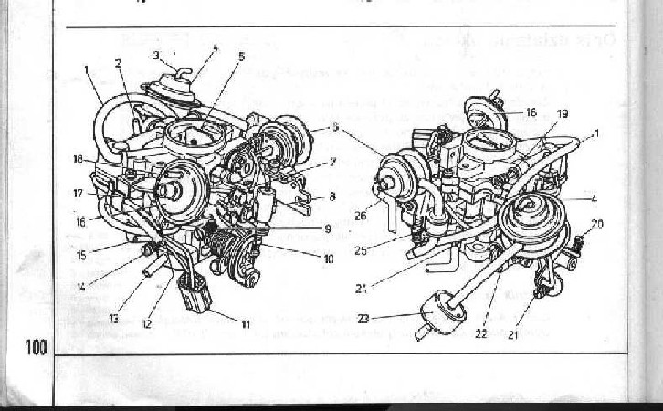

oto fota gaźnika to o co ci chodzi to nr 9
nie 9 tylko 14 ... a regulacja składu mieszanki w aisanie nic nie daje chyba że wprowadzisz kompa na stałe w tryb awaryjny...
