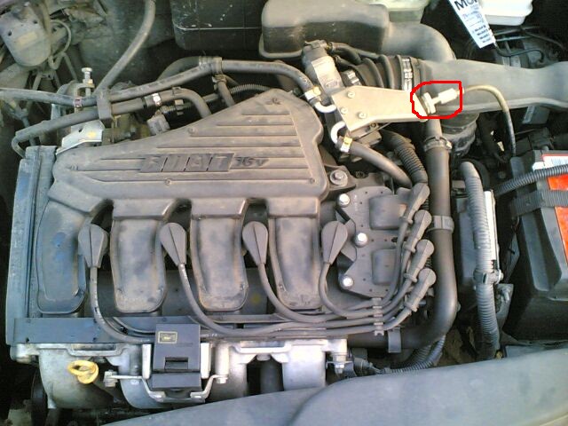

I drugie pytanko do czego to pokretlo na zdjeciu?
regulacja linki gazu
