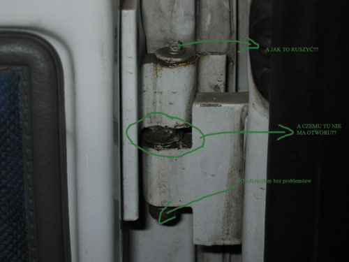

Potrzebuje pomocy ostatnio opadły mi troszke dzwi ale sie tymi nie przejołem a tu nagle dziś otwieram dzwi mojego bolida a tu zonk ! jeden zawias nie trzyma zupełnie ten górny jak go wymątować bo widze ze składa sie z 2 cześci a miamowićie srubki którą bez problemów wykręciłęm i w cześci której nie moge ruszyć. co trzeba rozebrać może ktoś miał też taką awarię .
w załaczniku jest foto co sie stało
jak dla mnie to sworzen zawiasu sie odkreca od gory i sie go wybija w dol np. mlotkiem zeby.GIF i zaklada sie nowy i przykreca smile.gif taka teorie mlotka i przecinaka podalem 270751858-jezyk.gif kombinuj to zrobisz smile.gif
Zadam w taki mrazie inne pytanie. Czy ktoś z was zdejmował może dzwi ?? Jak wyglada ten sworzeń (długość ), czy trzeba zdjąć całe drzwi ??

Ja robiłem. Musisz miec do pomocy druga osobę. Z załącznika to widzę że z górą nie masz juz problemu a dolny to wystarczy odkręcić tą górna śrube i dzwi jednocześnie otwierac i zamykać i ciagnąć do góry. Zejdą napewno. A zanim to zrobisz to rozbierz ogranicznik wybij z niego sworzeń. (to coś między zawiasami). Nowy sworzeń kosztuje około 20-25zł.

dokłądnie gimnastyka niezła juz mam zrobione ale było ciekawe najlepsze było wybijanie sworznia smile.gif waliłem jak w dzwon smile.gif potem już jakoś poszło mam fotki wiec jak ktoś to bedize robił to odezwać sie do mnie to będzie szybciej. A i taka uwaga techniczna sworzeń górny jest inny niż dolny !! wiec trzeba uważać co sie bierze. a dodam na marginiesie ze teraz drzwi chodzą super poprostu malina obydwa sworznie zostały nasmarowane a sworzeń ogranicznika wymieniony na nowy koszt takiej operacji 1 sworzeń dzwi i sworzeń ogranicznika = 18 zł smile.gif
