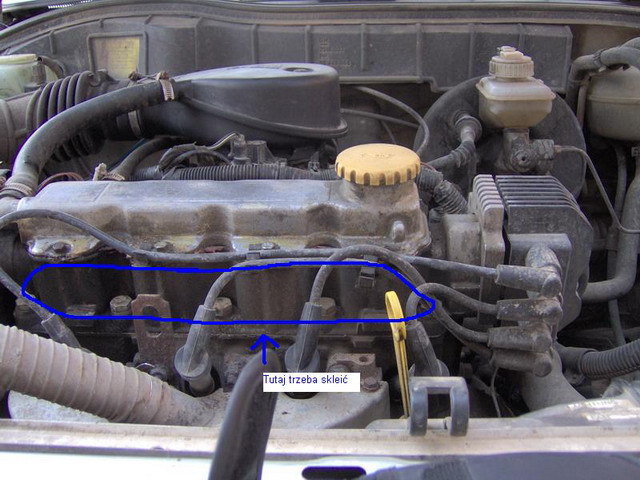

Witam serdecznie, mam pytanko mam zamiar wymienić pierścienie i zregenerować głowice ale niewiem naczym (bo stego co wiem to niema tam uszczelki) skleić obudowe wałka rozrządu (zdjcie w załączniku) do głowicy. Czy owa obudowa ma być uszczelniona sylikonem do uszczelek wysokotemperaturowym, czy może jakimś specjalnym klejem, jak klejem to jakim?
ja mam uszczelnione silikonem wysokotemperaturowym,takie czerwone badziewie.
Rozumiem że uszczelka normalna + jakiś uszczelniasz (silokon itp)? Wysokotemp pewnie będzie ok. Jedna mała przestroga - nigdy nie kupować uszczelek silikonowych... Podobno łatwo można ją rozszczelnić nawet minimalnie za mocno dokręcając śruby icon_eek.gif

Wałaśnie oto chodzi że tam niema żadnej uszczelki, pytałem wszędzie i nigdzie niema uszczeli pod obudowe wałka roz.

Hmmm... chyba trochę dziwne - zawsze myślałem że w silnikach między każdym "poziomem" musi być uszczelka icon_eek.gif
W sumie u mnie też troszkę podcieka właśnie pod obudową... ale od jakiegoś czasu ustało tongue.gif
> zgadza sie,nie ma zadnej uszczelki,sam silikon
U ciebie sam syliko wysokotemperaturowy wystarczył nic nie cieknie z pod obudowy?

tez bylem zdziwiony ze nie ma tam zadnej uszczelki,ale jest suchutko.

tam sie tylko na silikon lub klej sklada. nie ma tam zadnych uszczelek.
