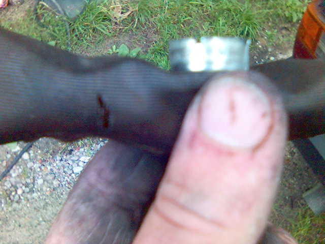

Odświeżę wątek... Jednak pompa. Zacinała się franca powoli. Dziś rozbebeszyłem pół autka i chciałem zobaczyć co go boli. Wyjąwszy pompę dostrzegłem rozdartą siateczkę firtrującą bene z grubszego syfu.
Po lewej widać ciemną kreskę - to dziura
Zalutowałem tu, zalutowałem tam i o zgrozo pompa ani meee ani beee. Zdesperowany podłączyłem pompę wprost do aku i zatrzeszczało, zapiszczało i ruszyła. Zakładam, że blokował ja grubszy kawałek brudu. Także instukcja dla innych: zepsuta pompa nie zawsze jest zepsuta. Kopa trza jej czasem 893goodvibes.gif
