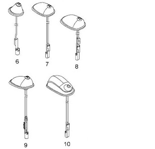

  5. > no to teraz mnie zastrzeliłeś... nie wiem, chyba mała? Która? może wizualnie będzie wiadomo. Jeśli nie to najlepiej zadzwonić do ASO i podać VIN po tym powiedzą jaka antena
  6. > fabrycznie nie więc pewnie M5? a jaka jest podstawa - taka dość duża około 6cm x 8cm czy takie malutkie około 4cm średnicy?
  7. w CD 30 jest gwint M5, CD70 i DVD90 M6, a cdc 40 ma cyfrowy tuner DAB, bo nie jestem pewien jaka antenka?
  8. Generalnie grało lepiej kiedyś. Ostatnio zmieniłem bat z 28cm na 46cm bodajże i poprawy zbytniej nie ma niestety. Nawet zmiana podstawy anteny nic nie pomogła, więc szukam dalej... Jaki typ radia kolega ma u siebie?
  9. Czy wiedzą koledzy jak wygląda podłączenie anteny, a może ma ktoś jakiś schemat? Chodzi mi o to że dość słabo odbiera mi radio FM. Może to wina uszkodzonego gdzieś przewodu? Czy od radia biegnie bezpośredni przewód koncentryczny do gniazda antenowego? Z tego co widziałem to od gniazda jest grubszy przewód niż ten którego końcówka wchodzi do radia. Nie chce rozbierać całego samochodu żeby dojść do sedna
