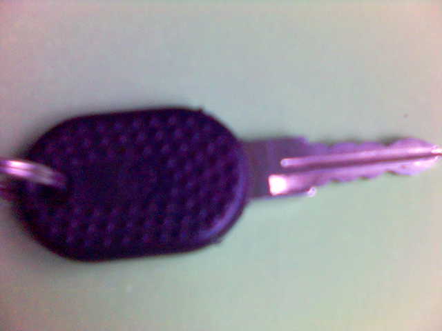

Po sąsiedzu pozwolę sobie zapytać. Czy prezentowany kluczyk posiada imobilajzer? Pochodzi z teścia maszyny CC704. Dodam, że to zwykła seria z mnóstwem magnetyzerów zlosnik.gif...
Kolejna rzecz, to kłopoty z motorkiem. Motorek szarpie i czasem gaśnie. Kłopot z odpaleniem. Paliwo działa. Dostrzegam, że z chwilą gaśnięcia kończy sie iskra... Stawiam na modół zapłonowy, a Wy?

immo nie posiada bankowo

Tesh tak uważam, ale dziadkowy mekanik twierdzi inaczej. Dobra, wiem że szukać usterki poza kluczykiem waytogo.gif

pewnie ma immobiliser, ale z autoalarmem ;-)
hmm.gifArarma tam jest, ale załączany osobnym wisiołkiem...
Zaraz zaraz, czy to alarm może powodować takie dziwne zachowanie się motorka?
no i wlasnie przez ten alarm moze byc poprowadzony tzw. immobiliser...
Może masz odciecie zapłonu w alarmie i cos tam szfankuje. Ja sie przekonalem ze mam odciecie dopiero w zimie jak mój aku padł i mialem problemy z odpaleniem. Jak chcesz sprawdzic to sprobuj odpalic sprzeta przy wlaczonym alarmie i sie dowiesz.

ten kluczyk nie ma immobilajzera. co do gaśnięcia i niemozności odpalenia to może byćwinny immobilajzer ( o ile Kolega posiada takowy..taki na dotyk) mojemu koledze w corolli sięcoś zrypało z immobilajzerem( miał taki na dotyk) i odpalał z popychu zlosnik.gif

ja przy zmianie deski na czarna, zle podpialem mase alarmu i przekaznik nie zalaczal zasilania "po kluczyku" i nie moglem odpalic samochodu. niby masa byla, ale slaba, ale zanim do tego doszedlem, to sprawdzalem 10 innych rzeczy i aku wychechłałem sporo :-/
