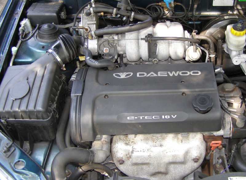

> Daję też tutaj, bo podejrzewam że wpływ na mulenie silnika moze mieć
> instalacja gazowa.
jak bierze gorące powietrze z pod maski to typowe
kurcze, to jak sobie z tym poradzić ? może zrobić zdjęcie swojego auta i zapodać na forum ?
rozumiem że masz odłączony oryginalny dolot - modyfikacja pod gaz?
Jak tak to albo trzeba pociągnąć skądś zimne lub zrobić kompensację do reduktora i powrócić do oryginalnego dolotu
W lanim kompensacji przy oryginalnym dolocie raczej nie trzeba robić - powietrze brane jest z wnętrza nadkola i przechodzi jeszcze przez komorę rezonansową.
niewiem.gif czyli to nie problem gorącego powietrza
