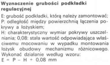

Naczytałem sie, wszystkie wersje skrzyni zawsze miały synchronizacje na wszystkich biegach, jeśli cos zgrzyta to nie ma wyjścia trzeba całośc rozłożyć na części pierwsze. Posprawdzać mechanizm zmiany biegów, mechanizm róznicowy, itd... Aby zepsuły się wodziki wątpię, według mnie wystarczy wszystko dobrze poskładać i pododawać odpowiednie podkładki regulacyjne, tak aby wszystko obracało się bez luzu a nawet z małym oporem, dobór podkładki patrz załacznik

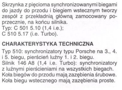

> A to załączam jako ciekawostkę, bo może nie wszyscy wiedzą
oo ciekawe, u mnie 3, 4 i 5 chodzą bez problemu... a 1 i 2 slinka.gif...
