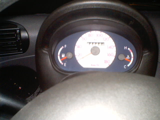

na centomani poszukaj w manualach. do tego zglos sie do kolegi Prot'a, bardzo ladnie przerobi Tobie pulpit. mi zrobic taki jak na fotce
fajny ale niestety juz kupilem wskaznik
