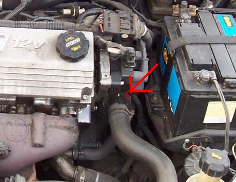

Może być to spowodowane tą nieszczelnością w termostacie? Chyba przy wymianie pierścieni mechanik uszkodził mi termostat, teraz go wymontowałem i spróbuje skleić to pęknięcie, i mam takie pytanie czy wymontowany termostat powinien być zamknięty czy otwarty? Bo mój jest otwarty i nie wiem czy jest ok. :/

Wygląda to tak, jest otwarty?
cos ci nie idzie to cacko w osi zlosnik.gif ale moze to tylko foto zlosnik.gif mimo to cos pisales o klejeniu zlosnik.gif co do klejenia to wiem ze dobrze sie klei papier kolorowy na lancuchy choinkowe , a nie termostaty do jazdy zlosnik.gif
> cos ci nie idzie to cacko w osi ale moze to tylko foto mimo to cos
> pisales o klejeniu co do klejenia to wiem ze dobrze sie klei
> jazdy
Tak lekko nie idzie po osi, ale jest otwarty w tej pozycji? I jest popsuty? Miesiąc temu go wymieniałem, a kleiłem ponieważ popękał na tym złączaniu, nie wiem czemu :/

Sory, ale to co pokazujesz to jakieś druciarstwo. Kup termostat i nie kombinuj....

wsadz do granuszka z wodą. Zagotuj. Będziesz widział co i jak...
Montowali mi w warsztacie tam gdzie kupiłem, teraz włożyłem do wrzącej wody i nic się nie dzieje jest w takiej pozycji jak widać na zdjęciu, czyli jest otwarty mały obieg a duży zamknięty, tzn. lekko przepuszcza i dlatego wydaje mi się że powoli się nagrzewała chłodnica i jak silnik już miał wyższą temp. to dopiero doszło do odpowiedniej temp. na chłodnicy i dopiero chłodziło ale mało efektywnie :/
no sam sobie odpowiedziałeś. Termostat do bani...

Ma być otwarty skoro w układzie jest ciepło. I jeśli chłodnica jest ciepła to znaczy, że puszcza - sprawdź czy jest ciepła również na dole - czyli zaraz za termostatem.
