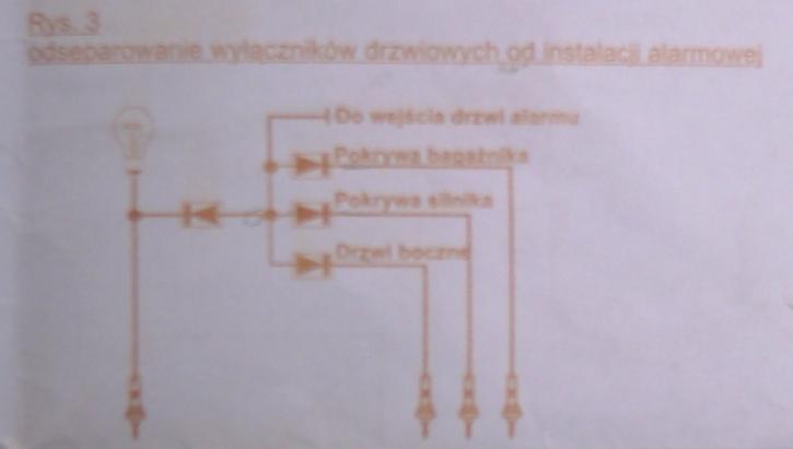

> To chyba ladnie wyjasnia o co chodzi
no teraz to już całkiem nie wiem o co chodzi podłączyłem tak jak tam pisze i beret.
Quote:
co do krańcówek drzwiowych aby odseparować krańćówkę kierowcy musisz przeciąć kabel idący od drzwi kierowcy i wstawić diodę która będzie przwodzić w stronę lamki a nie w stronę krańcówki. Wtedy podpinasz się przed diodą od strony krańcówki i masz tylko drzwi kierowcy a za diodą wszystkie.
Uwzględniając w tym wyłącznik tylnej klapy -nie działa , drzwi działają.

ile amperowa ma byc ta dioda?
U mnie szary kalel z wyłącznika drzwi łaczy sią z innym szarym inącdym skąś tam a potem z dwóch robią sie 3 -jeden idzie do do tej kostki , 2 przechodzą obok to są te cieńkie 1 idzie do tyłu drugi odchodzi do środka auta . Jak to cholerstwo połączyć bo mam taki schemat i nie pasuje mi do tego opisu wcześniejszego.
A co się dzieje z tymi kablami które wpinam np 2 szary cieńki przecinam go ?
