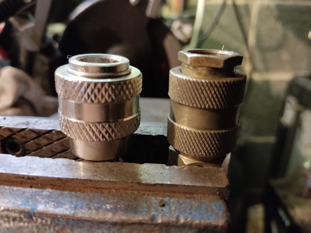

Ja mam tam taki układ że po odsunięciu pierścienia jak do rozłączania ten element, który zostaje ma zewnętrzny kształt jak pod klucz. Może to spróbować wykręcić ?

Ok, zerknąłem I ja też mam 2 rodzaje. Ten co piszesz (po prawej) jest jeszcze łatwiejszy, odkręcasz to i patrzysz w jakim stanie oringi.
