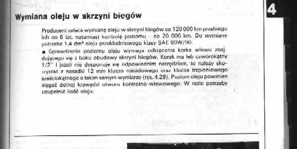

to proponuje poczytac instrukcje obsługi lub książke o CC

> Oleju w skrzyni raczej się nie wymienia...
racja ale tylko w niektórych autach - Lanos na przykład
tam producent zaleca tylko sprawdzanie co ileś tam km i dolewanie w razie potrzeby
a w CC
wymienia się:
> wymienia się:
