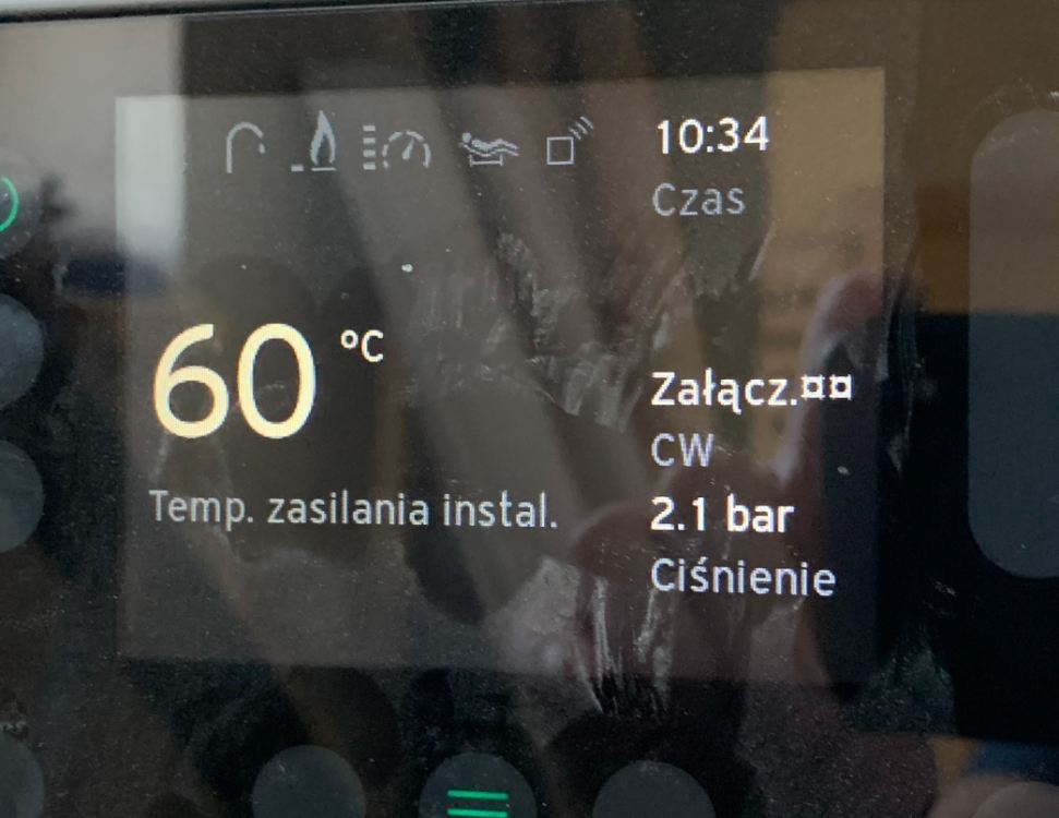

Vailant kocioł
Ecotec plus, jeden obieg z zasobnikiem. Ogrzewanie jest, cw nie,jak to ustawić?  W sterowniki cw jestk komunikat załącz tylko co?
Edytowane przez sdss
Jakiś zawór trójdrożny?
Woda leci tylko zimna. Przy CW jest załącz p, w instrukcji ani słowa.
Nie znam się ale i strukcja coś podpowiada:
Czyli rozumiem, że musisz nacisnąć te ikonkę kranu, pierwsze od lewej u góry i tam ustawić temperaturę.
Edytowane przez analyzer64
Rozpięty czujnik temperatury zbiornika CW.
