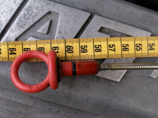

Witam,
Załączam zdjęcie swojego bagnetu ponieważ wykazuje on wszystkie oznaki tego, że nie jest od tego samochodu ( Bravo 1.4 12V ) Otóż ma on 60,5 cm od końca do rączki i za każdym razem błędnie wskazuje poziom oleju, który był ostatnio wymieniany i na 100% nie jest przelane.
Proszę o ew sprawdzenie jakiej długosci jest bagnet w 1.4, ew w innych silnikach w celu identyfikacji smile.gif
Jeśli to jest poprawny bagnet to chyba ściągne miskę olejową i tam będe szukał przyczyny.
Dodam, że autko ma już 10 lat i przez ten czas oryginalny bagnet mógł się gdzieś ulotnić smile.gif

No wiec dokonalem pomiaru i moja miarka ma dlugosc 53,5 cm. Wskazania oleju mam raczej dobre takze twoja miarka musi byc no.gif

Bardzo Dziękuję, moja ma 60,5 sprawa się wyjaśniła. Mam nadzieję, że kiedyś będę się miał okazję odwdzięczyć za pomiar

U mnie sama metalowy pret ma dokladnie 60cm, a calosc z raczka 56cm
