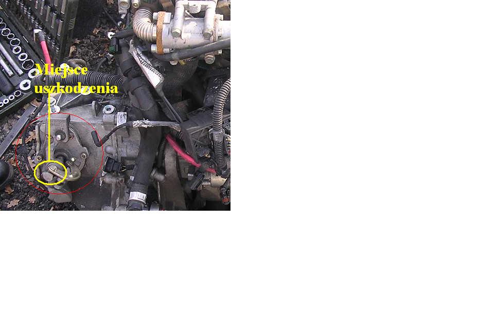

Jako ze jestem juz przewrazliwiony na punkcie obsluchiwania auta mam do grona kolezanek i kolegow takie pytanie; czy slyszycie jakis dzwiek jak samochod jedzie na biegu ktory zalezy od polozenia lewarka zmiany biegow? (lewarek ma luz na kierunku poprzecznym - jak jest na jego prawej stronie to nic nie slysze, na lewej jest delikatne szuranie). Moj mechanik sugeruje ze jest to spowodowane luzem na samej lapie wybieraka skrzyni (ten element do ktorego podlaczone sa linki). Niestety wystepuje jako wieksza calosc i kosztuje kolo 500PLN. Dopatrzylismy sie ze to co widac na zdjeciu (taki kolek mocujacy widoczny na srodku) ma widoczny luz w stosunku do obudowy. Czy ktos z posiadaczy moglby to w swoim JTD zweryfikowac? Nie chce mi sie wydawac 500PLN na nic... zeby to sprawdzic konieczne byloby patrzenia na ten bolec (lekko rdzawy kolor) i poruszanie np. przyrzadem drewnianym czyli patykiem pozostalej obudowy. Ahhaa to co widac na zdjeciu mozna zobaczyc jak sie maske podniesie i patrzy na lewo od akumulatora.

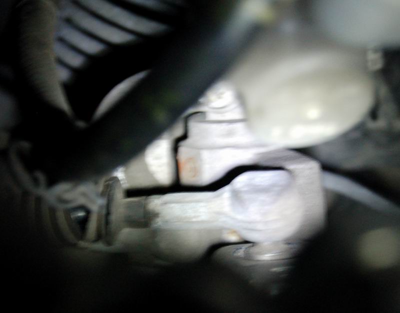

Zdjęcie zrobię, chociaż nie wiem czy to będzie to, i bez tej części z patykiem.

................wymieniałem ten element jakiś miesiąc temu, powodem było zerwanie sworznia utrzymującego w określonym położeniu ten " podkowiasty" mechanizm wybieraka ............miał niestety dziwnie rdzawy kolor i po demontażu wyglądało że jego mocowanie to był słaby spaw tylko z jednej strony ........pocieszające jest jedynie to, że jego zerwanie nie spowodowało potrzeby jazdy na lawecie, stilon jeździł o własnych siłach a lewarek można było po wrzuceniu biegu odchylać w różne strony, czasem występowało haczenie przy wrzucaniu 1 lub 2 biegu
.....tak jak napisałeś najgorsze, że wybierak występuje w całości i kosztuje ~500 PLN

nie potrzebne mi zdjecie; potrzebne mi organoleptyczne stwierdzenie czy ten rdzawy kolek sie rusza w obudowie w widoczny sposob
.............rusza się czyli ma luz w stosunku do obudowy
....................pozdrawiam
