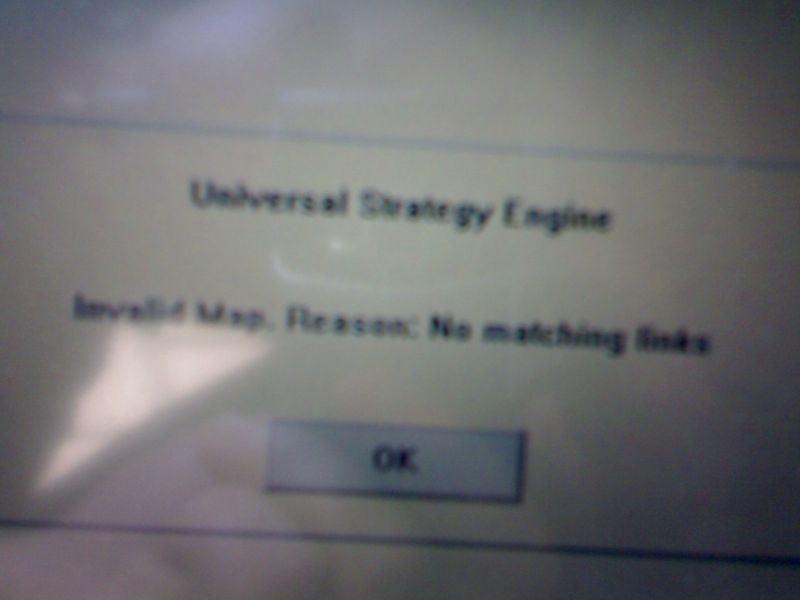

Witam. Dzisiaj miałem przyjemność (?) czyścic przepustnice w moim Stilo i przy okazji okazało się, że po podpieciu examinera w pamieci centralki pojawił sie błąd. Sam Stilo milczał i żadne failury nie były widoczne da wyswietlaczu auta. Błąd dotyczył sondy lambda (Sygnał lambda - przerywany). Po wykasowaniu błąd się nie pojawił, ale za to przy diagnozie samej sondy pojawiła się taki oto komunikat:
"Uniwersal Strategy Engine
Invalid Map. Reason: No matching Links."
i program (examiner) zakończył działanie.... Czy ktoś zna odpowiedź na to co sie własciwie dzieje? Sam diagnosta osłupiał i powiedział, że on nie wie co jest grane. Dodam, że autko sprawuje się wyśmienicie. Po czyszczeniu przepustnicy obroty już nie falują.

POWIEM CI TAK NIE PRZEJMUJ się do dotyczy tylnej sondy lambda w tłumiku który odpowiada za ochrone srodowiska i często ma błedy w postaci dawania złej informacji co wiąze się ze złą mieszanka paliwa itp.
ja też tak mam co jakis czas i wiekszosc ale o tym nie wie.

No tak, tylko że moja radość z braku falowania obrotów trwała baaardzo krótko... Przejechałem jakies 50km i znowu faluje... Ciekawe czy własnie sonda nie pada. Czy da coś wykrecenie sondy, usunięcie ewentualnych nagarów, czy czeka mnie wymiana tego ustrojstwa?
Aha, byłbym zapomniał - 123kkm już nakreciłem.

nie jestem prorokiem ale to nie winna sondy ona daje tylko tzw.impulsy miałbys tylko wiecej spalin i zuzycie paliwa większe a nie falowanie obrotów lub podobny objaw.
