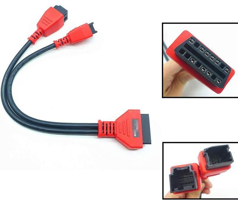

Igorek Napisano 3 Czerwca 2022 Autor Udostępnij Napisano 3 Czerwca 2022 @Woockush Czy to jest ten bypass i na czas diagnostyki muszę wypiąć wtyczki z sgw module, wpiąć je w bypass oraz podłączyć się ze skanerem na drugim końcu bypass? Całe obejście polega na zastosowaniu tego kabla i przestaniu korzystania z fabrycznego złącza obd? Cytuj Odnośnik do komentarza Udostępnij na innych stronach More sharing options...
Woockush Napisano 4 Czerwca 2022 Udostępnij Napisano 4 Czerwca 2022 Zazwyczaj ominięcie SGW polega na odpięciu modułu SGW i podpięciu bypassu, co powoduje że korzysta się z fabrycznego złącza. To jest jakaś kolejna wariacja. Masz polskiego producenta bypassów: https://shop.stuff4car.com/akcesoria-samochodowe 1 Cytuj Odnośnik do komentarza Udostępnij na innych stronach More sharing options...
Igorek Napisano 9 Czerwca 2022 Autor Udostępnij Napisano 9 Czerwca 2022 W dniu 4.06.2022 o 06:55, Woockush napisał: Zazwyczaj ominięcie SGW polega na odpięciu modułu SGW i podpięciu bypassu, co powoduje że korzysta się z fabrycznego złącza. To jest jakaś kolejna wariacja. Masz polskiego producenta bypassów: https://shop.stuff4car.com/akcesoria-samochodowe Ok, coś mi się rozjaśniło po tym co napisałeś, bardzo Ci dziękuję za pomoc. Kupiłem ten kabelek co pokazałem, potem MultiEcuScan i pokasowałem wszystkie błędy, które umęczały od pewnego czasu. Sprzęt się chyba jeszcze przyda do kolejnych samochodów. Cytuj Odnośnik do komentarza Udostępnij na innych stronach More sharing options...
