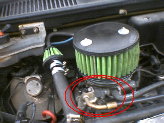

Pewnie sie zablokowała -zanieczyszczenia brak smarowania wink.gif277089350-429866_18_full.JPG
> Podejrzewam zawieszającą sie linkę w pancerzu
Da sie reanimować czy wymiana ???
Da sie spokojnie reanimowac wink.gifWD nafta benzyna ekstrakcyjna-w odwrotnej kolejnosci....moze byc smar linowy wink.gifa pózniej wszystko ładnie wytrzec i bedzie miodzio.Do pancerza zapusc nafty np strzykawką wypłucz i wysusz potem olej np silnikowy i powietrzem z jednego konca aby usunąc nadmiar waytogo.gif
