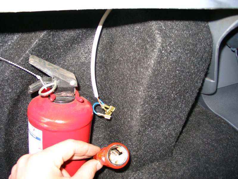

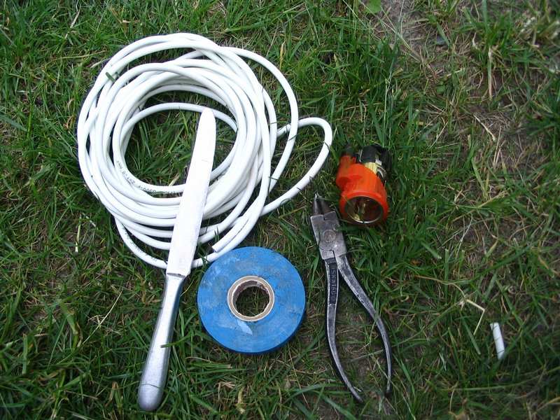

Dziś zainspirowany tematem postanowiłem zrobić sobie gniazdo zapalniczki w bagażniku.
Potrzebne rzeczy ( gniazdo i kawałek kabla) zanabyłem z wsklepie moto za circa 15 zika. Reszta z przydomowego garażu grinser006.gif

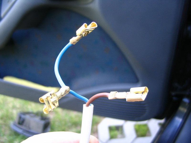

Gniazdo ma 3 wtyki: masa, plus na zapalniczkę i plus na podświetlenie. Kabel plusowy zatem został zmostkowany na podświetlenie. końcówki doczekały się zarobinia wsówek.
Po obadaniu miernikiem który wtyk do czego - wsówki powędrowały na swoje miejsca.

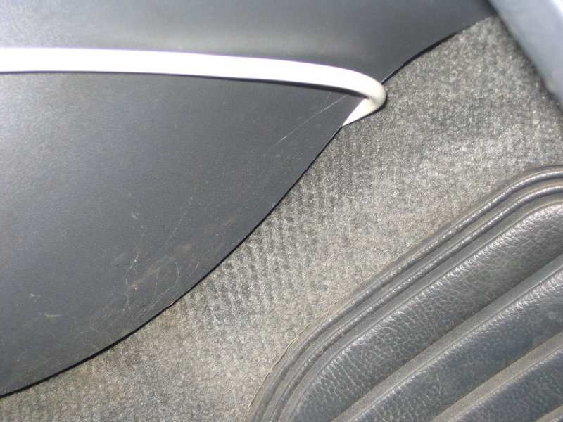

Jako, że chciałem mieć prąd w gnieździe tak jak i w orginale dopiero po przekręceniu kluczyka na zapłon - zasilanie zostało pociągnięte z tego samego kabla co idzie do gniazda w kabinie. Kabel przeciągnąlem z bagażnika pod kanapą i pod plastikowymi osłonami progów do przodu auta. Następnie trafił za konsole w rejon bezpieczników. Tam doczekał się stosownego zamocowania.

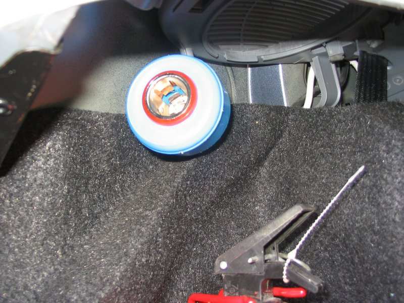

Samo gniazdo początkowo sobie wisiało, ale na szybko umieściłem je tak. Plastikowa puszka z gniazdem zapalniczki przykręcona jest do spodniej częsci maskownicy głośników tylnych. Jest tam specjalne miejsce na wkręt.

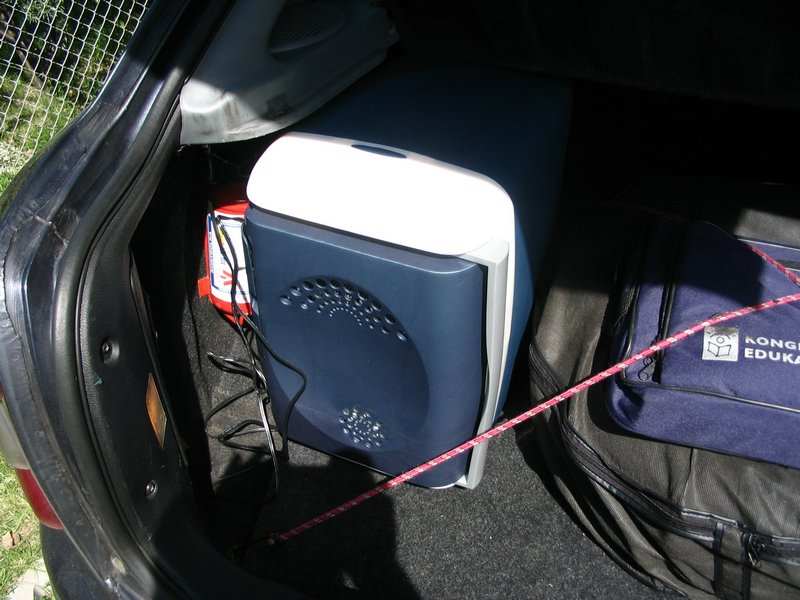

Jak chce mieć lodówke w kabinie to kabel w zupełności wystarcza do przedniego gniazda. Teraz testuje wożenie lodówki w bagażniku - jak narazie się sprawdza nieźle ok.gif

Ta Twoja lodówka leży na boku czy mi się wydaje?
Narazie tak, lepsza wetylacja jest> na pionowo to półka jest zaraz nad wentylami....
> nad wentylami....
Nie wiedziałem ,że tak też może pracować, ja zdejmuję półkę na wypady z lodówką bo moja dotyka do półki
