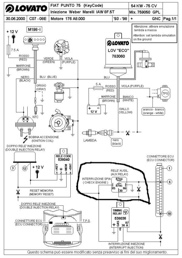

Nieprawidlowe podlaczenie sondy do komputera gazowego? Chyba jest dobrze, bo sciagnalem z netu schemat i tam jest rozciety kabel od sondy i podlaczony do tego kompa...
> lub bardziej prawdopodobne uszkodzone wejście pomiarowe w sterowniku
> lub usterka któregoś z elemntów obwodu wejściowego pomiaru
> sondy.
Sterownik? To jest ta skrzyneczka z przelacznikiem LPG-Pb (ja mam chyba STAG) czy ta skrzyneczka (LOV-ECO) w komorze silnika gdzie podlacza sie PC?
W zimie mialem przypadek, ze cos mi nie laczylo przy tym STAGu i po wlaczaniu sam ustawial sie od razu do pracy na LPG, zamiast poczekac az osiagnie 3000obr/min...
EDIT: Z tego co pamietam to to rozciecie jest zlutowane, a czytalem na forum kiedys ze sie tego nie lutuje! Moze to miec wplyw?

Czarny kabel od sondy jest rozciety, do jednego konca jest przylutowany zolty, ktory idzie do LOV-ECO a do drugiego przylutowany jest biały, ktory tez idzie do LOV-ECO... Czyli rozciete i polutowane...
Ale tu podlaczenia wydaja sie byc dobre, bo skoro PC z programem do LOVATO pokazuje, ze sonda na Pb dziala/oscyluje dobrze to podlaczenia powinny byc OK?
Widzisz teraz jest juz coraz jaśniej. W takim razie moja diagnoza jest taka że zwalony jest układ przełączający sygnał sondy. Przetwornik pomiarowy jest sprawny bo na NoPB mierzy OK, natomiast w momencie przełączenia pomiar jest zły. To sugeruje usterkę w analogowym kluczu. Gdybym miał schemat pokazałbym ci gdzie. Zweryfikowaniem tej diagnozy może być najszybciej próba podmiany kompa na drugi taki sam. Operacja prosta wypinasz ze złącza stary i wpinasz nowy i obserwujesz jak działa.

> ale po zrobieniu 100km na gazie znowu nie trzyma obrotow na
> luzie!
> Zmieniany byl tylko reduktor, w instalacji elektrycznej nic nie
> grzebano wiec co to moze byc? Centralka sieje bledy?
zła emulacja lambdy do ECU NoPB
we fiatach ma być na masę
Opisalem to juz na Punto kaciku, ale tam nie wszyscy zagladaja...
Teraz jest na gazie OK na Pb zle, wiem ze to wina emulacji!
Ustawie emulacje na mase i bedzie dobrze? Czy po ustawieniu tej emulacji musze zresetowac kompa samochodowego przez odlaczenie akumulatora?
No a jak odlacze akumulator to czy nie strace danych z kompa gazowego? Czy wtedy nie lepiej byloby zresetowac kompa, podlaczys sie z interfejsem i ustawic emulacje zanim nalapie bledow? Ale pytanie wtedy czy na pewno nie nalapie...
A moze wystarczy ustawic emulacje na mase, pojezdzic troche na Pb i ECU samochodu sam sie dostosuje, blad zostanie zapamietany (tak wogole, ze byl) ale nie bedzie wplywal na prace?
Musze pojechac do gazierzy zeby mi to poprawili i jak bedzie konieczny reset w ktoryms momencie to chociaz ustawia poprawnie ta emulacje to bedzie znowu zle...
Chodzi mi o kolejnosc i koniecznosc dzialan...
> akumulatora?
można ale niekonieczne
> gazowego?
nie
obojętna
> nie
> obojętna
Dzieki, wczoraj w nocy podpialem kompa i ustawilem emulacje na MASA! Wczesniej zresetowalem kompa i na LPG przelaczylem dopiero po zmianach ustawien! Zrobilem dzisiaj na LPG 35km i chyba jest dobrze, albo na razie dobrze... Czasem delikatnie na LPG mi nierowno pracuje na wolnych, ale tak bardzo delikatnie... Zaczalem delikatnie krecic taka plastikowa sruba na reduktorze, i sie uspokoilo... WIdzialem, ze wolne obroty ustawiali mi ta sruba w warsztacie...
