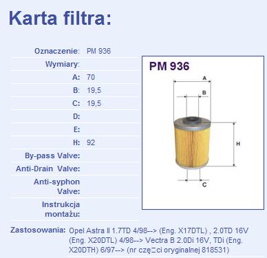

ale taki mi wkładali w Norauto Paliwa: PM 936 i diupaaa niestety nie podszedł... nie wiem czy oni mają pomieszane może bo był to ostatni niewiem.gif

W załączniku dane tego filtra. Może coś sklepikarze pomieszali.
