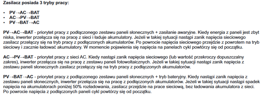

Cześć. Czy są tu jacyś praktycy- elektrycy od off gridu? przykładowo- mamy sobie falownik hybrydowy np. jakiś easun o mocy +- 5Kw. I tutaj na tabliczkach tych falowników napisano, ze maksymalna moc pv to 2400W. Czyli dobrze rozumiem- że 5 kw to wyciągnie tylko z pracy na baterii tak? A co gdy produkcja z pv wynosi np.1000w a ja będę pobierał 1400W? Przełączy cały pobór na  baterię, czy pociągnie ten 1000 w z paneli a reszte z baterii? Ktoś się orientuje jak to działa?

W mądrym falowniku można dowolnie konfigurować priorytety zasilania. Tzn PV, bateria, sieć. Te 5kW to moc ciągła ?
Mój dobiera tylko brakujące W z baterii jak jest za mało ze słońca a w razie potrzeby załącza bypas do sieci.

AZO Digital ESB 6-24.  3kW pracy ciągłej, to jednak trochę mało. Teraz żałuję ,że nie wziąłem ESB 10-48, ten ma 5kW.
Tylko jak rozważałem zrobienie instalacji to miałem dostęp do baterii Yuasa w bardzo korzystnej cenie a jak się w końcu zdecydowałem to zostały tylko dwie. Więc wybór padł na ESB 6-24  bo obsługuje 24V.
