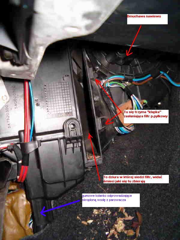

Przede wszystkim jest to woda z parownika.
Odprowadzana wężem widocznym na zdjęciu.
