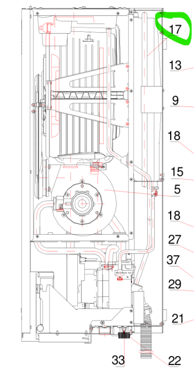

Schemat kotła z boku - naczynie ma nr 17

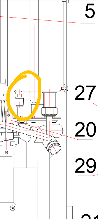

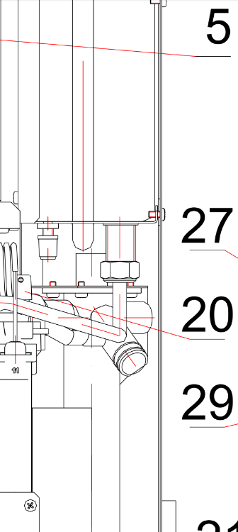

Strzelam, od dołu ze zbiornika wychodzi rurka, która kończy się na wysokości nr29... Może to?

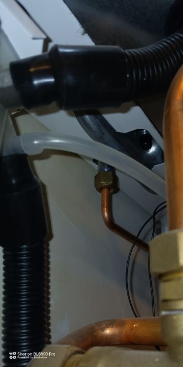

Skoro wentyl jest dostępny od frontu, to idę szukać! Dzięki :)
