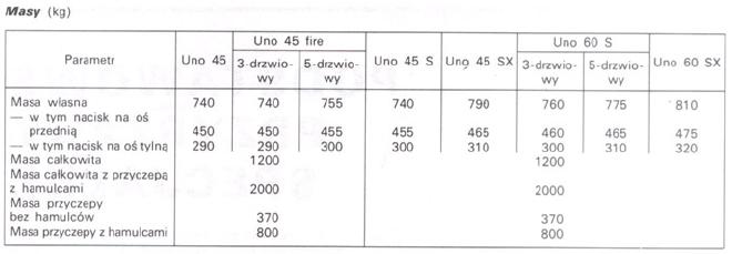

chyba cos nie tak moje 1,1 ma wage 850 kg
1,3 ma bodajze 870
1,3T ma 890
zreszta ktos kiedys wklejal wykres wagi do mocy silnika
> 1,3 ma bodajze 870
> 1,3T ma 890
> az taka roznica miedzy 1.0 a 1.1 ?????
kurnia... uniak 1.4 waży 810-870kg to 1.1 napewno mniej niż ty mówisz.
panowie smile.gif macie te uniaki i nawet nie wiecej ile mniej wiecej waza ? oj nie ladnie nie ladnie wink.gif to tak jak nie wiedziec ile wlasna kobieta wazy hihihihih
> jest 1 odp wyzej
a mnie to tak meczy ze jak jutro pojde po knige to zerkne na tabliczke biglaugh.gif
Ok !!! ale że 1,2 waży tyle co 1,4 to gruba przesada !!!
Silnik 1,2 ma ją minimalnie wieksze rozmiary od 1,0 a osprzęt jest wagowo ten sam - wiec skąd różnica??????????????????????????????????????

bo to nie sam silnik decydyje o wadze auta przeciez !
jak wroce do domu to zestawie wagi i wyjdzie jaka jest roznica w samochodach (nie biorac pod uwage silnika)

sprawdzalem u siebie na tabliczce i masa wlasna 1,1 60S 5 drzwi jest UWAGA 650 kg spineyes.gif
a w mojej ksiazce serwisowej podane jest 850 kg
> jest UWAGA 650 kg
> u kolegi 1,4 3 drzwi jest UWAGA 650 kg
> w ksiazce w ktorej mam jest podane 775 kg
> wiec sie pytam do ku.......y nędzy jaka jest waga prawdziwa
> bo normalnie pojade go zwazyc
