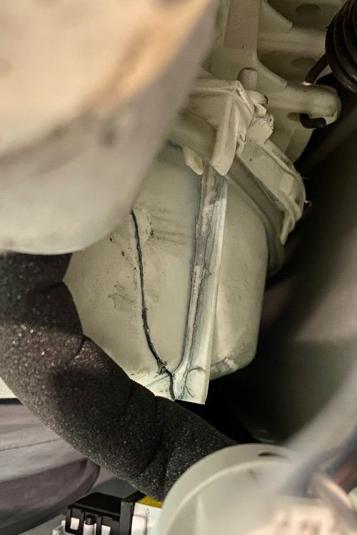

Czy mi się dobrze wydaje, czy na zdjęciu widać powód, dla którego chętnie odrzucono moje zgłoszenie na 5 lat gwarancji?
(Wysłałem po terminie zgłoszenia promocji)
Zdjęcie przedstawia obudowe bębna pralki, robione od góry, po lewej na dole widać kołnierz bębna a po prawej na dole elementy sterowania pralką (od środka)
Co też tłumaczyło by okresowe wycieki wody pod pralka...

Dziwne gdyby to było tak zdrutowane na fabryce. Może był zwrot, naprawili na januszowym serwisie i sprzedali jako nówkę?

Na kolor blizny nie patrz bo wydaje mi się że tego w ogóle wcześniej nie było.
Że to pękło u nas...
to weź zaznacz co Cię konkretnie niepokoi

Na białym plastiku ciemno granatowa rzeka idącą z góry na dół. Nie było jej wcześniej i sądzę, że to pęknięcie obudowy bębna.
Pisałeś, że naprawiali - raczej w to wątpię. Dlatego bym na kolor nie patrzył. Z czasem wiadomo woda z pralki brudzi... Poza tym - Brak śladów spawania plastiku.

 Ta krecha to jakieś pękniecie czy co?
Cegły prałeś?;]
no właśnie wygląda na pęknięcie.
A że z góry to nie zawsze na tyle się zapieni pranie żeby ciekło
A czy cegły.... Podczas remontu wylewkę rozrabialem :hehe:
