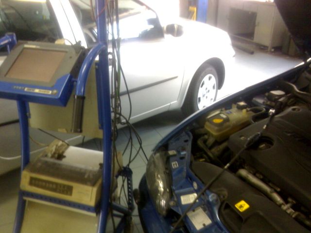

pojechalem do aso.
podpieli pod kompa.
Miły znajomy pan skasował ze dwa błędy spiął na krótka wiatrak i powiedział ze to na pewno nie elektronika.

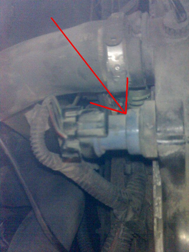

dodam ze TD_100 wg macherów z aso nie ma czujnika w chłodnicy.
a tu fotki jakie udało mi się zrobić w aso: cool.gif
pisałem że macher powiedział że TD_100 nie ma czujnika w chłodnicy.a to co jest????chyba ze to nie czujnik????

A tak serio to jak sprawdzone: chłodnica (równomierność nagrzania), termostat, odpowietrzenie i wszystko jest ok a wentyl się nie włącza to jedynie czujnik. Zobacz czy pojawia się napięcie na nim.
Wg. EPERA czujnik jest. Klime masz?
