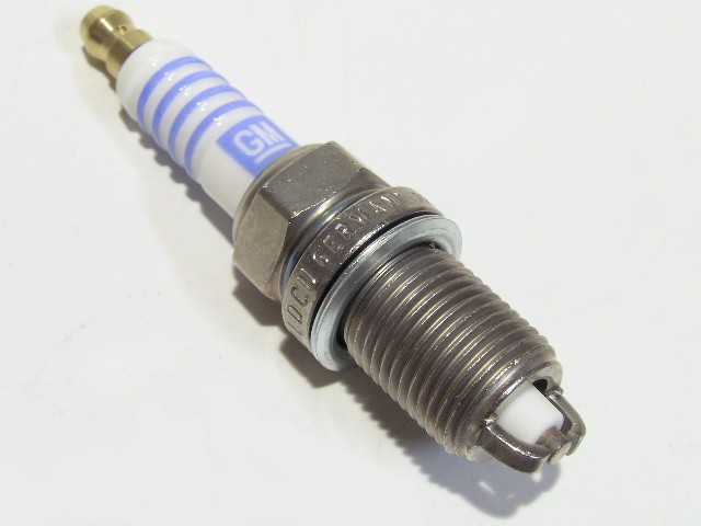

U naszego kącikowego kolegi wypatrzyłem świece GM 2-elektrodowe ale niestety są one przeznaczone do silników od 96 rocznika tak więc podejrzewam że z NGK jest alalogicznie. 277137206-pic1.jpg
