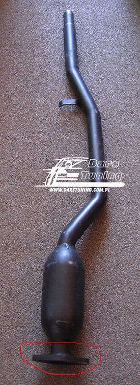

wszystko by było ok tylko jeden problem, poprzeedni właściciel grzebał coś przy wydechu i katalizator przyspawal zaraz zaraz za dwururką w miejscu w którym powinien być on przykręcany. Moja prośba lub pytanie brzmi, otrzebyje dwururke do CC1100 od kolektora do miejsca zaznaczonego na zdjęciu w załączniku.
Po pierwsze to w normalnym, seryjnym CC 1.1 nie ma żadnej dwururki, kolektor wydechowy jest typu 4-1.
Po drugie, również w seryjnym CC 1.1 ani zaraz za, ani zaraz przed katalizatorem nie ma żadnego łączenia tam idzie rura prosto od kolektora wydechowego, aż po końcowy tłumik.
Po trzecie, jak chcesz założyć tą puszkę z Supersprinta do siebie to najnormalniej w życiu ją sobie wspawaj.

Łatwo się mówi ale ja mam 2 dni i wracam na jednostke...
to kup bo sie opłaca a zrobisz jak wrócisz z jednostki, pozatym wprawny spawacz zrobi to w 45 min
pzdr
Ile może kosztować taki łącznik od kolektora choćby od Seicento ( bo do tego orginalnie ma pasować ten super sprint )
samą dlansze to nie wiem gdzie kupić ale kumaty slusarz sam ci taka zrobi za ca 30-50 zł lub pojedź do tłumikarzy to dopasują z innego luzem leżącego za free
pzdr
> pzdr
To ja to chyba pospawam, mam grubszą rure od disla i spasuje to jakoś ze sobą.
