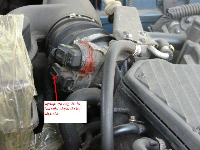

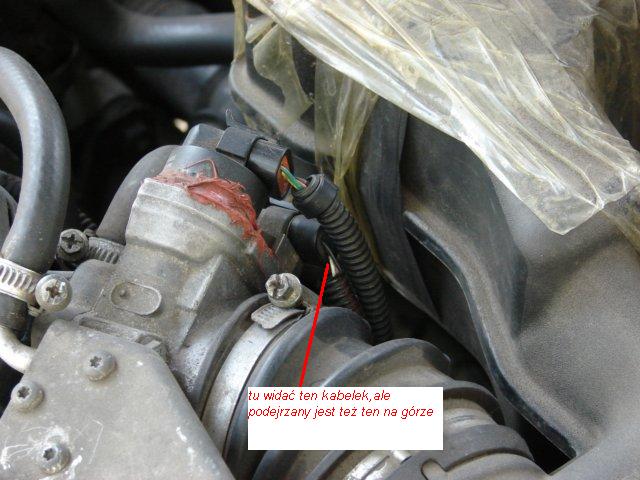

Co to jest (problem z przepustnicą, kabelkami?)?
Od zaraznia dziejów mam problem z wolnymi obrotami.
Kiedyś było to tak, że tylko w upał i z raz na pół roku, od wielkiego świeta wink.gif, coś się działo z obrotami, falowały, były za duże, za małe, albo wogóle nie trzymał i gasł silnik.
Niestety w tym roku jest źle. Zawsze pomagało na ruszenie kabelkami, które sa na zdjeciach i był spokój. Wiem, że to dziwne, ale tanie rozwiazanie, ruszyć kable i na pół roku spokój wink.gif więc nic bardzo nie szukałem. Na komputerze w ASO nic się nie pokazywało, tym bardziej, że ciężko było tam jechać jak akurat była awaria.
W tym roku jednak jest całkiem źle passed_out.gif Wydaje mi się, że ruszenie tymi dolnymi kablami pomaga, ale nie jestem pewny, może to te górne, bo one są ze sobą potem spięte i się razem ruszają. No więc teraz pomaga tylko na dzień, dwa. Wziąłem omomierz i sprawdziłem czy nie ma przerwy na nich, znalazłem dokąd idą w komputerze, i sprawdziłem po kolei nimi wyginając na różne strony, ale KUPA, kontakt jest co bym z nimi nie robił.
No i co myślicie? Co to może być? Krokowy od przepustnicy, czy raczej czujnik położenia przepustnicy? Wygląda raczej na czujnik, bo pewnie podaje złe parametry i krokowy się zamyka i silnik gaśnie.
Może styki w gnieździe są złe i ruszenie kablami powoduje kontak, dodam, że same styki są ładne i czyściutkie.
W załączniku zdjęcie tego cholerstwa.

Dzięki, też tak myślę.
Ktore z tych dwóch na zdjęciach to silniczek krokowy, a które to czujnik położenia? Masz jakąś koncepcję co może być nie tak?
> czujnik położenia?
tps znajduje sie na osi klapy przepustnicy...
stawiam na silnik krokowy... ale bez wydruku parametrów pracy to moge sobie czarowac z moją kulą...
