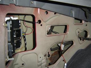

Też mam to samo, '+' dochodzi do lampki, natomiast '-' nie ma. Czy przewód z masą z lampki idzie bezpośrednio do wyłącznika krańcowego w klapie bagażnika?. confused.gif Rozebrałem bowiem cały lewy bok i niewiele widać.
Na tym pomniejszonym zdjęciu tego nie widać ale do lampki dochodzą dwa kable: czerwony i brązowy. Niestety skąd idą nie widać.
Jeśloi dobrze widze. to na fotce widać ze są wspawane nowe reperaturki błotników? Tylko czemu niczym nie zkonserwowane od środka na spawie?

Jak tylko będę miał luzem pare dolarów to właśnie chciałbym to zrobić, bo z zewnątrz też to kiepsko wygląda frown.gif Nie wiem czy coś już było robione, ale rdzy jest sporo na nadkolach beksa.gif
