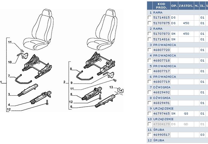

Hej, udało ci się usunąć tą usterkę? W eperze wygląda na to że prowadnica jest oddzielnie - koszt ok 125pln (fotel pasażera)
  • 2 miesiące później...
przepraszam za spóżnioną odpowiedz - wymieniłem prowadnice fotel ma powalającą wagę ale dałem rade smile.gif w serwisie jak zamawiałem prowadnice wcale nie byli zdziwieni facet z usmiechem powiedział : pewnie z tej parti zrobionej z plasteliny confused.gif Pozdrawiam.
