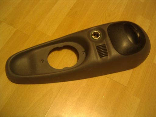

Mam SC 900 i tam jest taki krotki tunel srodkowy
w sc 1.1 jest juz taki wiekszy
i tu moje pytanie czy da sie w 900 zamontowac ten tunel z 1.1 bo w 900 srubki sa 2 pod popielniczka i 2 przy lewarku zmiany biegow a z tego co widze ten z 1.1 ma inaczej rozmieszczone sruby jesli ktos takie cos robil to prosze o napisanie czy trzyma sie to na wszystkich srubach czy totalna improwizacja 270751858-jezyk.gif

podejdzie bez problemu wlasnie od tego samego goscia zakupilem do mojej padliny
Przykręcasz 2 śruby pod popielniczką i 2 pod mieszkiem na drążek skrzyni biegów i wystarczy ok.gif

a ja kz srubka na koncu za recznym ??
na fotce jest taak zaslepka i pod ta zaslepka jest srubka hmm.gif to w takim razie to czego to przykrecic bo u mnie w 900 nie ma tam niczego do czego mozna byloby to przykrecic smile.gif
Nie przykręcałem, bo normalnie jest wykładzina podłogowa i nie chciałem się przebijać, ale trzyma się spoko ok.gif
Dwie śruby pod popielniczką
Mocowanie pod mieszkiem
Dziura na końcu
